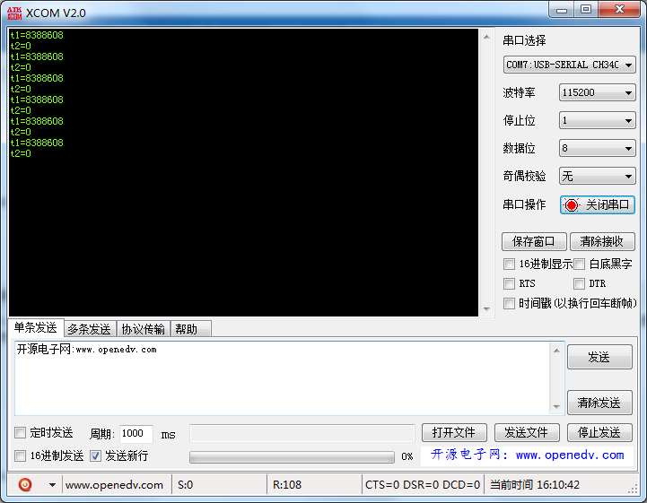

[已解決]HX711在STM32F4里面一直顯示83688608

在論壇里面參考了很多人的HX711模塊,可以知道,SCK引腳要設(shè)置為推挽輸出,50MHZ,DOUT設(shè)置為浮空輸入,50MHZ。初始化引腳之后是讀取轉(zhuǎn)換函數(shù),這個(gè)沒(méi)什么好說(shuō)的,看著改就好。讓我疑惑的是,我自認(rèn)為程序?qū)懙膽?yīng)該沒(méi) ...

問(wèn)題已解決!好吧其實(shí)出現(xiàn)這個(gè)問(wèn)題很簡(jiǎn)單,我在這里直接說(shuō)一下,免得很多人都不知道這個(gè)解決方法。STM32開發(fā)板跟單片機(jī)開發(fā)板有一點(diǎn)不一樣,你在單片機(jī)開發(fā)板上,隨便哪個(gè)IO口都可以作為獨(dú)立的IO口來(lái)用,但是在探索者開發(fā)板上不行,因?yàn)樗腎O口都被占用了,你如果用不是開發(fā)板上的外設(shè),而是自己的外設(shè)去搶占IO口,就會(huì)出現(xiàn)操作無(wú)反應(yīng)的狀況。我把STM32F4開發(fā)指南看了一遍才在1.2.3章節(jié)找到IO口分配表,找到了可以獨(dú)立的IO口,然后重新分配了IO口引腳,然后程序下載燒錄,運(yùn)行完美,沒(méi)有一點(diǎn)問(wèn)題。
所以大家記住,在使用相關(guān)的開發(fā)板時(shí),一定要注意IO口的引腳分配問(wèn)題。
