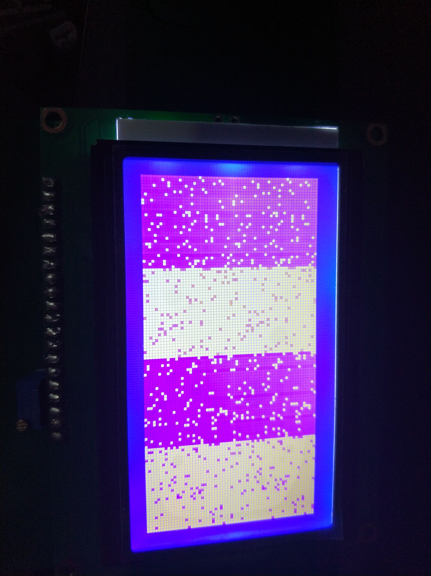

液晶LCD12864顯示出現(xiàn)這畫面咋回事,后面的電位器調(diào)了,要么是兩條橫線,要么是四....

用這個(gè)顯示最好選擇11.0592的晶振

最新情況,串行可以正常顯示,并行就不行,不明白為什么
我今早又仔細(xì)的看了下,我的原因是液晶屏的排針有兩個(gè)相鄰排針焊接時(shí)焊錫連上了,我把焊錫劃斷后就好了。大家看看自己的是不是也是這個(gè)問題

正在研究中咧,目前看來不是硬件的問題,應(yīng)該是程序哪里的時(shí)序有問題。

遇到同樣的問題了,但還有區(qū)別,我挑PCB背后的鈕,屏幕只是在有黑塊(LZ第一張照片的狀態(tài))和沒有黑塊變化,求助啊

曾經(jīng)我也有這樣的問題,。。不過已經(jīng)忘光什么原因了 多調(diào)一下能用的試試看把

上次也是這個(gè)情況,我換了下單片機(jī)的晶振就好了,當(dāng)時(shí)是因?yàn)榫д駴]起振,要不就是電路部分有沒有短路的地方,,,

你試一下?lián)芤幌翽CB與屏之前那個(gè)膠,就是連接那個(gè)膠,我之前也遇到同樣的問題,撥一下那個(gè)膠就恢復(fù)正常了

正常的是兩個(gè)半屏合成就是一個(gè)屏,這是調(diào)過頭的表現(xiàn)
樓主可以通過測試程序來調(diào)節(jié)它到恰當(dāng)?shù)膶Ρ榷燃纯?/td>
