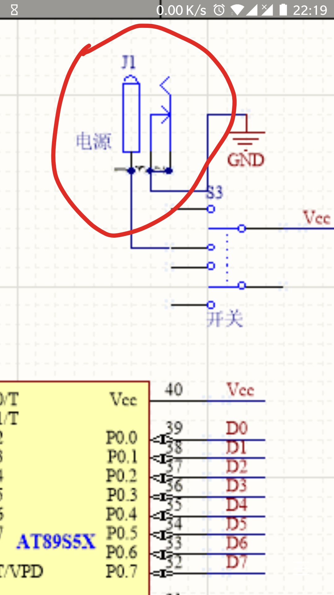

大佬們能不能幫幫忙看看這個(gè)元件是什么

這個(gè)是用ad做的,但是我不知道這個(gè)元件是什么,還有在proteus里叫什么呀呀呀救命呀
ID:472325 發(fā)表于 2019-2-1 22:20
dc電源插座
常用規(guī)格如下:
DC電源插座中心針有:0.5mm/0.7mm/1.0mm/1.1mm/1.3mm/1.65mm/2.0mm/2.5mm/3.0mm  DC電源插座型號(hào)從DC-001~,DC-096多種型號(hào)。  最常用的DC電源插座孔徑規(guī)格是2.5mm和3.5mm的

直流電源接口,這在proteus中恐怕得自己制作元件圖

一種內(nèi)負(fù)外正的電源接口。proteus中沒有的話就換一種接口
ID:311781 發(fā)表于 2018-4-19 16:55
轉(zhuǎn)燭iii 發(fā)表于 2018-4-19 14:38
我是想知道在proteus里怎么找出來他呀,元件庫里怎么搜呢
在元件庫直接搜 J1 應(yīng)該可以搜出來

DC電源插座子,proteus里沒有,需要自己繪制
