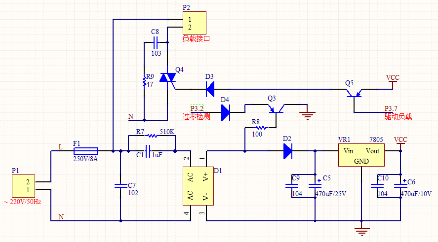

幫我看看這個圖的—過零檢測電路—有效嗎?

本帖最后由 txj518 于 2018-4-22 14:46 編輯 幫我看看這個圖的_過零檢測電路_有效嗎?

樓上有人說你設(shè)計錯誤。如果通電瞬間不在交流電0點而在高壓點,電容C1上的壓降不能躍變,高壓就全加在橋上 ...
我用的是1000V  2A的整流橋
ID:278314 發(fā)表于 2018-4-23 18:09
yzwzfyz 發(fā)表于 2018-4-23 13:01
設(shè)計錯誤。如果通電瞬間不在交流電0點而在高壓點,電容C1上的壓降不能躍變,高壓就全加在橋上,橋吃不消, ...
電容降壓不都是這樣的嗎?你有什么好的措施嗎?
ID:302217 發(fā)表于 2018-4-23 18:03
可以用的,全橋選擇耐壓高的,600V以上,最好800V以上。1uF電容并510K電阻,電容上面的儲能很快被泄放掉,基本沒有什么影響。
ID:314624 發(fā)表于 2018-4-23 17:08
樓上有人說你設(shè)計錯誤。如果通電瞬間不在交流電0點而在高壓點,電容C1上的壓降不能躍變,高壓就全加在橋上,橋吃不消,會燒毀的。
ID:314623 發(fā)表于 2018-4-23 17:05
能用!你可用示波器觀察,會有100Hz方波。不過,這種電路不安全,高壓未隔離。建議選擇安全并性價比高的電路
ID:313483 發(fā)表于 2018-4-23 16:05
ID:314486 發(fā)表于 2018-4-23 15:04
不安全
ID:313537 發(fā)表于 2018-4-23 14:44
zl2168 發(fā)表于 2018-4-22 19:41
能用!你可用示波器觀察,會有100Hz方波。不過,這種電路不安全,高壓未隔離。建議選擇安全并性價比高的電路 ...
用示波器的時候還要小心,用隔離變壓器。
ID:314441 發(fā)表于 2018-4-23 14:12
不安全
ID:123289 發(fā)表于 2018-4-23 13:01
ID:314124 發(fā)表于 2018-4-22 22:56
可以用,不過不安全
ID:111634 發(fā)表于 2018-4-22 19:41
能用!你可用示波器觀察,會有100Hz方波。不過,這種電路不安全,高壓未隔離。建議選擇安全并性價比高的電路,有的是。

ID:278314 發(fā)表于 2018-4-22 19:01
wc86110 發(fā)表于 2018-4-22 16:38
有沒有效已不重要,弄不好就怕樓主電到
很多的遙控電風扇都是電容降壓的,還有很多智能電飯煲也是電容降壓的,不怕它電人,我就想知道這個過零檢測能不能用

ID:278314 發(fā)表于 2018-4-22 14:50
本帖最后由 txj518 于 2018-4-23 18:19 編輯
還有我想問一下大家,如果交流電在0點的時候Q3能導(dǎo)通嗎?Q3的基極通過R8是接地了,還是懸空了。
