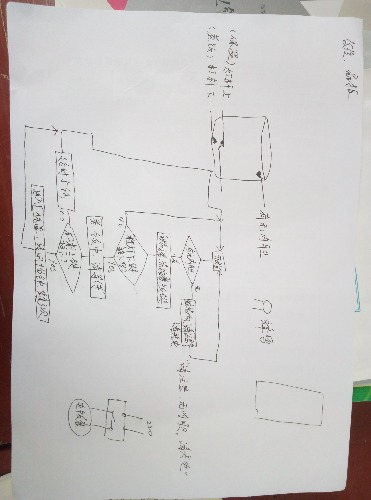

發(fā)布時(shí)間: 2018-4-25 08:40
控制要求就是行程開(kāi)關(guān)有信號(hào)然后控制isd1820播放語(yǔ)音。流程圖里的有無(wú)內(nèi)膽,是否按下,都是用行程開(kāi)關(guān)代替

ID:305386 發(fā)表于 2018-7-17 20:40
照片模糊
