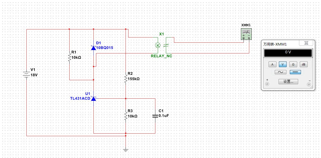

在電源端做一個(gè)電壓保護(hù)電路,超過18v就斷開,沒什么思路,求助

具體參數(shù)該怎么設(shè)置可以告訴我嗎,對(duì)不起我是個(gè)小白,真的都不太懂
見圖:

如圖:
ID:167522 發(fā)表于 2018-4-30 21:10
zl2168 發(fā)表于 2018-4-29 21:16
很簡(jiǎn)單,一個(gè)電壓比較器就能解決問題,而且很有效!
具體電路能幫忙畫一下嗎,萬分感謝
ID:302217 發(fā)表于 2018-4-30 11:29
如圖:
ID:111634 發(fā)表于 2018-4-29 21:16
