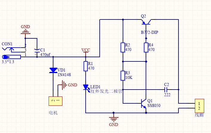

誰能幫忙分析一下這個震蕩電路 有償

最好利用瞬時極性法分析一下  QQ:461981503

  振蕩電流是一種交變電流, 是一種頻率很高的交變電流,它無法用線圈在磁場中轉(zhuǎn)動產(chǎn)生,只能是由振蕩電路產(chǎn)生。
  充電完畢(放電開始):電場能達(dá)到最大,磁場能為零,回路中感應(yīng)電流i=0。
  放電完畢(充電開始):電場能為零,磁場能達(dá)到最大,回路中感應(yīng)電流達(dá)到最大。
  充電過程:電場能在增加,磁場能在減小,回路中電流在減小,電容器上電量在增加。從能量看:磁場能在向電場能轉(zhuǎn)化。
  放電過程:電場能在減少,磁場能在增加,
所以不能把線圈看作電阻

ID:241806 發(fā)表于 2018-5-5 20:10
angmall 發(fā)表于 2018-5-5 17:54
這個電路的原理
上電時,晶體管Q1,Q2截止, 電容C2的電壓在平衡位置。
有一點不明白,為什么線圈充電,C2的極性就反了呢?是因為把線圈看作電阻的話,C2的右側(cè)電位比左側(cè)高嗎?可是電容的左側(cè)也在不斷的充電啊
ID:155507 發(fā)表于 2018-5-5 17:54
這個電路的原理
Q1的基極電壓為接近0V,電容C2由流經(jīng)電阻R2及R3的電流充電,使C2由0V漸漸充電至0.6V,
Q1導(dǎo)通,Q1的集電極電壓為接近0V,使得Q2導(dǎo)通, 電感線圈中的電流開始充電, 電容C2瞬時極性相反,
使Q1瞬間截止,Q1截止,Q2截止,線圈充電完畢(放電開始), 此狀態(tài)一直持續(xù)到直到線圈放電完畢,電容C2瞬時極性相反。
Q1導(dǎo)通,Q1的集電極電壓為接近0V,使得Q2導(dǎo)通, 電感線圈中的電流又再一次開始充電, 維持等幅振蕩的條件。
ID:241806 發(fā)表于 2018-5-5 15:18
wc86110 發(fā)表于 2018-5-5 15:02
這僅是旋轉(zhuǎn) LED 無線輸電的部分電路,壇里就能找到資料
但是沒有講解這個電路原理的啊,他是怎么產(chǎn)生交流電的
ID:96682 發(fā)表于 2018-5-5 15:02
