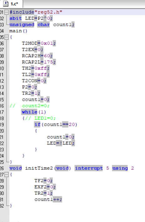

用T2來控制LED延時(shí)1s亮滅,如下圖,但燒寫進(jìn)單片機(jī)后發(fā)現(xiàn)控制不了, 覺得應(yīng)該是初始化出現(xiàn)問題,但又不清楚是哪里有問題 各位大神,幫幫看一下,謝謝!

ID:18297 發(fā)表于 2018-5-23 19:30
初始化時(shí)需要加2條語句(仿真可行):
EA=1;//開總中斷允許
ET2=1; //開定時(shí)器T2的中斷允許
否則你的定時(shí)器T2溢出但不產(chǎn)生中斷。

ID:330198 發(fā)表于 2018-5-18 08:55
你TH2和TL2初值0xff不對,LED=!LED,這句也錯(cuò)了,應(yīng)該LED=~LED。
