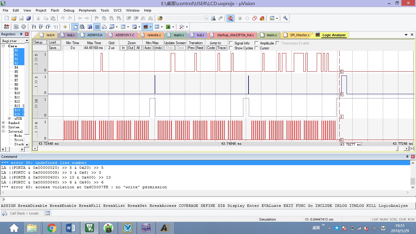

我想用AD9910單頻模式輸出一個(gè)正弦波。使用40M外部時(shí)鐘倍頻來(lái)得到主頻,但是現(xiàn)在控制字寫(xiě)不到AD9910的寄存器里面,PLL-LOCK引腳為低電平。仿真時(shí)序圖如下,從上到下分別是SDIO,IO-UPDATE,CS,SCLK.代碼就是附件里這 ...

ID:340849 發(fā)表于 2018-5-29 22:38
問(wèn)題已解決,STM32F103主頻過(guò)高,通過(guò)串口傳輸數(shù)據(jù)的速度太快,導(dǎo)致無(wú)法寫(xiě)入數(shù)據(jù),在SCLK和IOUPDATE加入延時(shí)函數(shù)即可
