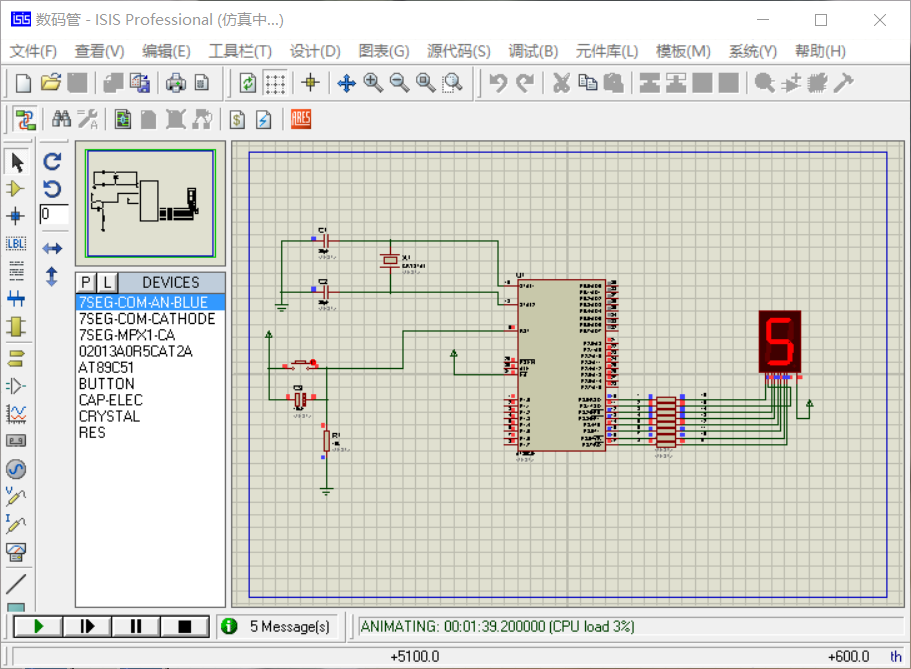

這是我上個星期制作的數(shù)碼管倒計時 花了我一個上午的設計與調(diào)試 最后成功突破的其中的難題 下面是我的原理圖以及代碼 供大家參考與借鑒 有什么不懂的 隨時聯(lián)系我 電路原理圖如下: 單片機源程序如 ...

unsigned char code distab[16]={0xc0,0xf9,0xa4,0xb0,0x99,0x92,0x82,0xf8, 0x80,0x90,0x88,0x83,0xc6,0xa1,0x86,0x8e};共陽極數(shù)碼管段碼表0-f;
可以嘗試下用段碼表這個寫倒計時,延時單獨寫一個延時子程序然后調(diào)用。
想請教一下上面直接顯示的源代碼倒計時是加上了a-f嗎?從代碼寫的順序怎么像是0-f的順序增加然后循環(huán)呢?

為什么燈不亮啊

這個計時的單位是什么

請問這個開關(guān)是干什么用的呢
