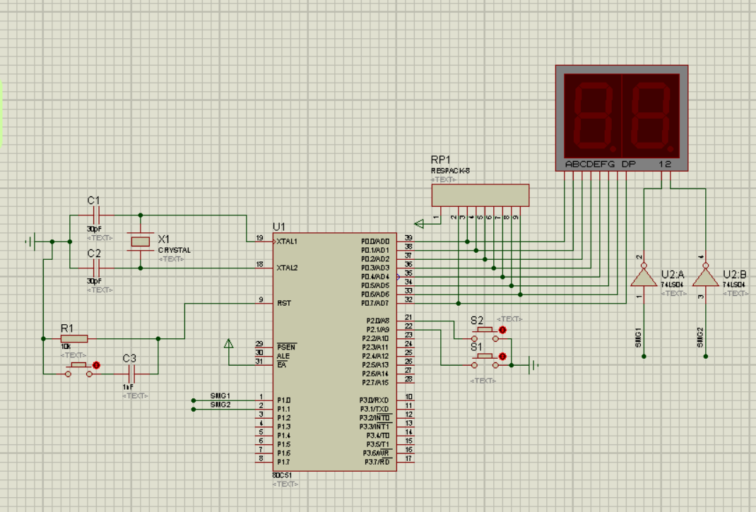

為什么將單片機(jī)定時(shí)時(shí)間改成10ms,每100次時(shí)間加一,秒表就不計(jì)數(shù)了?

原來代碼是這樣的 void time0() interrupt 1                {         uchar tt;          ...
ID:329253 發(fā)表于 2018-6-13 11:29
你這代碼,我感覺是一百秒刷新一次
ID:330198 發(fā)表于 2018-6-13 10:32
你初始化的TH、TL改沒改啊
ID:350294 發(fā)表于 2018-6-13 10:11
這個(gè)和搶答器電路好像,定時(shí)都是要單寫的(注意參考計(jì)算數(shù)值)
ID:320306 發(fā)表于 2018-6-13 09:55
把DC改為4C 改回去 ,估計(jì)這個(gè)時(shí)間還在刷新數(shù)碼管ba !!!!!!!!!!!!
ID:213173 發(fā)表于 2018-6-13 09:51
//可以改成這樣
        static uchar tt;
        TH0 = 0xdc;
        TL0 = 0x00;
        tt++;
        if(tt>=100)
                tt=0;
                time++;
                if(time>99)
                        time=0;
ID:350857 發(fā)表于 2018-6-13 09:50
擴(kuò)展電路需要嗎
