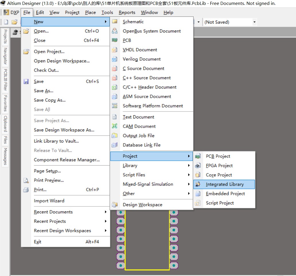

如何制作集成庫(kù)(軟件ad13) 一個(gè)集成庫(kù)必須有pcb和原理圖文件 首先新建一個(gè)集成庫(kù) 然后保存到指定文件夾中 然后添加原理圖文件 將畫(huà)好的51原理圖保存 保存到指定文件夾中 然后添加一個(gè)pcb庫(kù) 可以看到pcb庫(kù) ...
