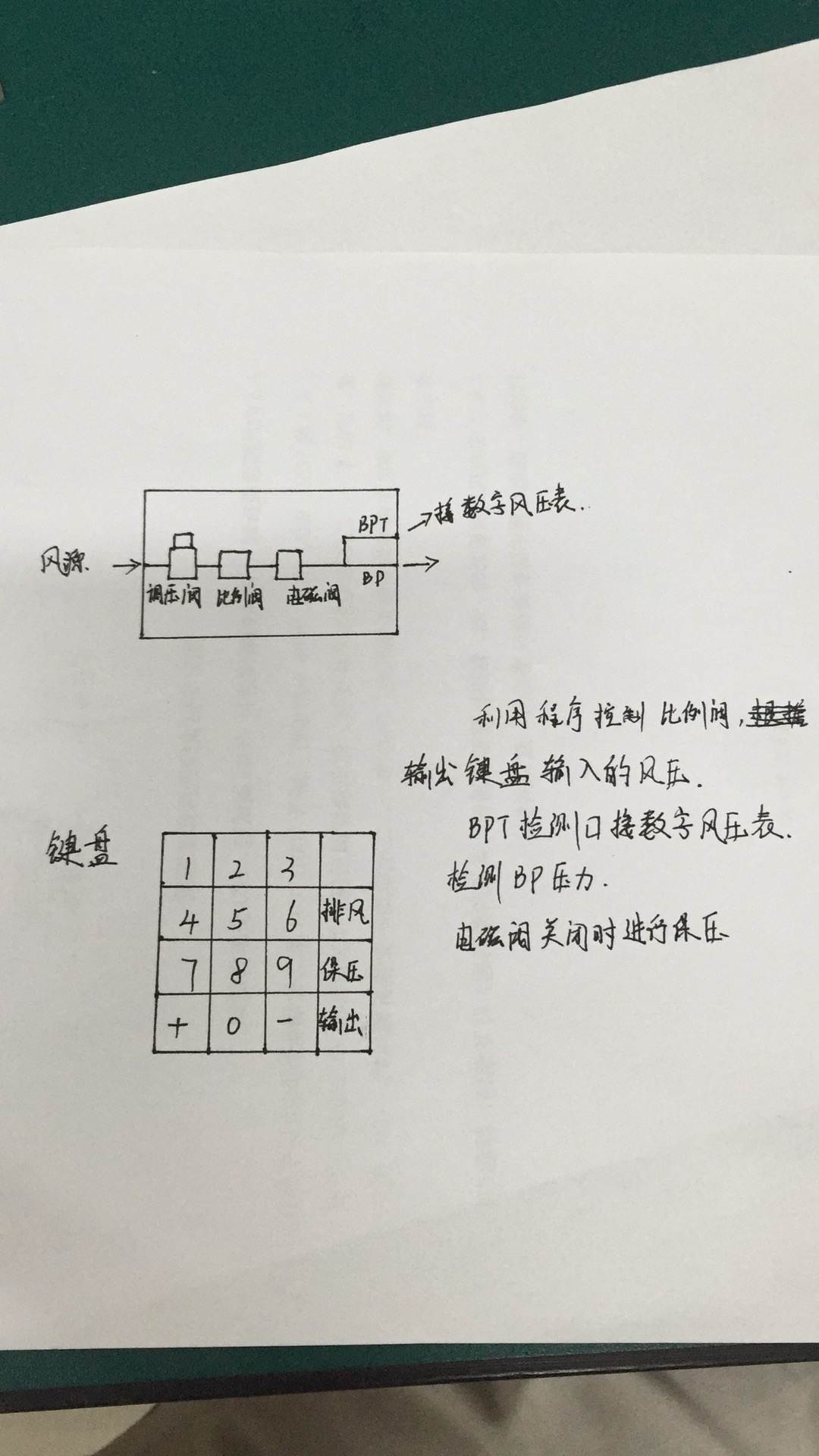

請(qǐng)大神幫助,手中有一電壓型 氣動(dòng)比例閥,直流電壓0-10V對(duì)應(yīng)0.5-900KPa比例(可以設(shè)置任意設(shè)置上限值,如0.5-800/750) 需用89C51單片機(jī)控制  利用矩陣鍵盤輸入任意風(fēng)壓 (100-700KPa)內(nèi),可使比例閥輸 ...

你好!看你要求應(yīng)該是需要一個(gè)調(diào)壓器,調(diào)壓范圍 0 -10V,那么輸出調(diào)節(jié)精度要求是多少呢?
你好,輸出精度比較高,0-10V對(duì)應(yīng)0-800KPa的條件下,1KPa=1/80=0.0125V.請(qǐng)問能達(dá)到這么高的精確度嗎?
臺(tái)式機(jī)電腦的程序可以控制比例閥輸出任意大小的風(fēng)壓,不知單片機(jī)能不能做到

單片機(jī)加DA,但是需要校正,因?yàn)樵O(shè)置電壓和輸出電壓有差異的!。!
