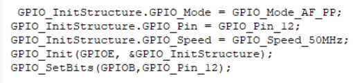

STM32端口輸出高低電平前的初始化

有問題嗎
ID:307591 發(fā)表于 2018-11-19 15:24
lzts88 發(fā)表于 2018-7-2 16:51
GPIO_Init(GPIOE,&GPIO_InitStructure);  //你配置的是E口的PE12
GPIO_SetBits(GPIOB,GPIO_Pin_12);       ...
謝謝,現(xiàn)在懂了
ID:341045 發(fā)表于 2018-7-2 16:51
GPIO_SetBits(GPIOB,GPIO_Pin_12);       //現(xiàn)在是B口的PB12置1,PB的12沒有配置
ID:193818 發(fā)表于 2018-7-2 11:25
沒問題,不過你沒有開時鐘
ID:362948 發(fā)表于 2018-7-2 10:51
看著沒問題,時鐘打開了嗎?
ID:358455 發(fā)表于 2018-7-2 10:02
頭文件吧,直接
ID:142059 發(fā)表于 2018-7-2 09:08
可以用我發(fā)的仿C51的頭文件,一句話就配置完了
