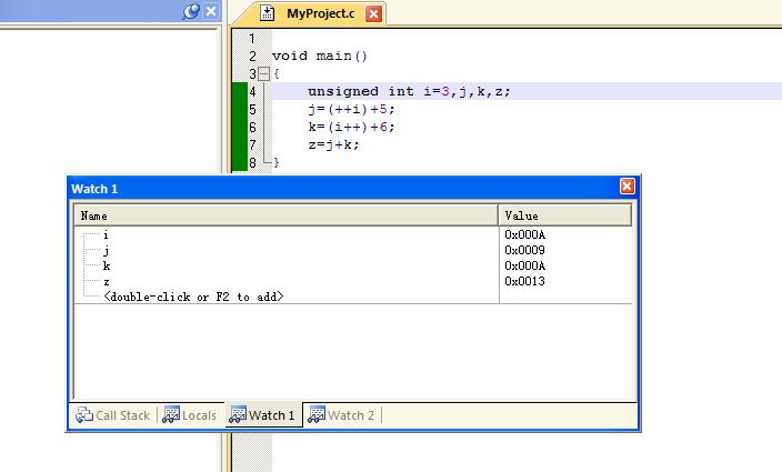

為什么用Keil4演示++、--運(yùn)算時(shí),軟件運(yùn)行結(jié)果與實(shí)際結(jié)果對(duì)不上,求大神幫看看!

     2: {
     3:         unsigned int i=3,j,k,z;
C:0x0003    7F03     MOV      R7,#0x03   ;    R7 = i
C:0x0005    7E00     MOV      R6,#0x00
     4:         j=(++i)+5;
C:0x0007    0F       INC      R7
C:0x0008    EF       MOV      A,R7
C:0x0009    7001     JNZ      C:000C
C:0x000B    0E       INC      R6
C:0x000C    2405     ADD      A,#0x05
C:0x000E    FD       MOV      R5,A
C:0x000F    E4       CLR      A
C:0x0010    3E       ADDC     A,R6
C:0x0011    FC       MOV      R4,A
     5:         k=(i++)+6;
C:0x0012    EF       MOV      A,R7
C:0x0013    2406     ADD      A,#0x06
C:0x0015    FF       MOV      R7,A              ; R7 = k
C:0x0016    E4       CLR      A
C:0x0017    3E       ADDC     A,R6
C:0x0018    FE       MOV      R6,A
     6:         z=j+k;
     7:
C:0x0019    ED       MOV      A,R5
C:0x001A    2F       ADD      A,R7
C:0x001B    F509     MOV      0x09,A
C:0x001D    EC       MOV      A,R4
C:0x001E    3E       ADDC     A,R6
C:0x001F    F508     MOV      0x08,A
     8: }
C:0x0021    22       RET
因?yàn)槭蔷植孔兞浚蚤_始使用R7作為i變量,到第三句時(shí),i完成使命,增加了k變量,此時(shí)R7充當(dāng)了k的角色,所以它的值與k相同。

只有  i和z的值不對(duì)   不過  在使用 ++ -- 時(shí)  需要考慮到  編譯器自身的處理機(jī)制  建議你   用VS吧
因?yàn)?nbsp; 早期的  編譯器   對(duì) ++  --  不太一致    但是都是正確的
加油

應(yīng)該是跟 i++ 及 ++i 有關(guān),一個(gè)是先做(++i),一個(gè)是后做(i++),可試看看。

hayden 發(fā)表于 2018-7-7 16:54
只有i的值異常,其他值都正常,i正常因該是5,結(jié)果卻是10,你改變一下i的初始值看看,顯示結(jié)果是什么
z的值也不對(duì),將i的值改為5,結(jié)果i和z的值也是不對(duì),后面將"z=j+k;"改為"z=i+k;"去運(yùn)行結(jié)果,結(jié)果是正確的。不知道是軟件本身的問題還是電腦系統(tǒng)的問題。

只有i的值異常
ID:366893 發(fā)表于 2018-7-7 16:54
