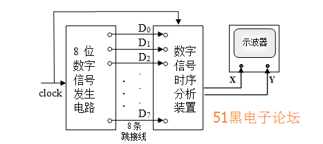

2018年TI杯大學(xué)生電子設(shè)計(jì)競(jìng)賽G題:簡(jiǎn)易數(shù)字信號(hào)時(shí)序分析裝置(高職高專)1.    任務(wù)設(shè)計(jì)一個(gè)數(shù)字信號(hào)時(shí)序分析裝置,可在示波器(X-Y模式)上同時(shí)顯示8路數(shù)字信號(hào)時(shí)序,裝置的系統(tǒng)組成如圖1所示。 ...

ID:374694 發(fā)表于 2018-7-23 07:27
單片機(jī)寫一張八路的圖片,示波器顯示八路信號(hào)。
ID:377325 發(fā)表于 2018-7-22 15:05
看清題目要求,信號(hào)發(fā)生時(shí)由電路產(chǎn)生的,如果靠單片機(jī)的話,相對(duì)簡(jiǎn)單。
ID:373366 發(fā)表于 2018-7-22 09:02
主要的芯片都沒有所以做起來比較沒方向
ID:376984 發(fā)表于 2018-7-21 23:34
第二題什么意思??
ID:376721 發(fā)表于 2018-7-21 16:41
在示波器屏幕上添加可手動(dòng)位移的時(shí)間標(biāo)志線(屏幕上的豎亮線) 這個(gè)怎么實(shí)現(xiàn) 求大神
ID:313515 發(fā)表于 2018-7-21 12:36
