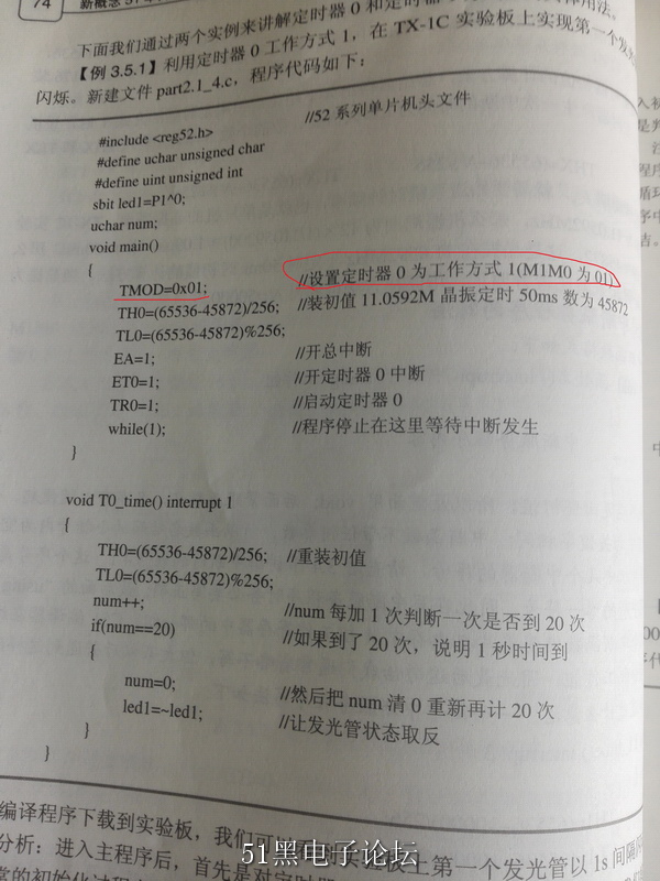

新手提問:為什么TMOD=0x01;是設(shè)置定時(shí)器0的工作方式為1(M1M0為01)?而不是定時(shí)器1呢?又是怎么知道M1M0為01而不是GATE C/T為01呢? TMOD我知道是什么意思,0x01我也知道是什么意思。放在一起就不知道什么意思 ...

因?yàn)門MOD = 0x01= 0000 0001
ID:139866 發(fā)表于 2021-4-7 16:39
TMOD = 0000 0001;
ID:901484 發(fā)表于 2021-4-6 18:03
D7     D6  D5 D4  D3    D2  D1  D0 GATE C/T M1 M0 GATE C/T M1 M0   D7到D0是從最高位到最低位   0x01的二進(jìn)制是 0000 0001  意思是最低位M0 = 1  其他七位都是0   如果想用定時(shí)器1  就要寫成 TMOD = 0x10;
又翻了一下前面的資料,有點(diǎn)明白了,謝謝你的解答
ID:316776 發(fā)表于 2018-7-22 14:06
