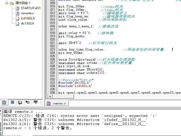

主程邊加變量問題,這個連加的方式我點不明白,是錯在什么方式?提示錯誤 uchar key_time,flag_value;          //用做連加的中間變量

ID:90777 發(fā)表于 2018-7-25 10:36
21行代碼,少了一個分號
在sbit IR = P3^2
ID:319344 發(fā)表于 2018-7-25 10:23
sbit IR=P3^2; 上面那位朋友說是sBit,我沒試過
你看看DS1302開頭的部分是不是
#ifndef  __DS1302_H_
#define __DS1302_H_
如果不是,改成我這個就可以了,那個directive  我都沒用到過
ID:7485 發(fā)表于 2018-7-25 08:47
細(xì)節(jié)上出錯。
ID:155507 發(fā)表于 2018-7-25 06:46
錯在少了一個分號。
應(yīng)該這樣:
sBit IR=P3^2;
