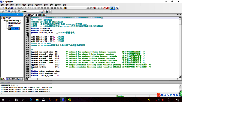

怎么把兩個(gè)源代碼整合為一個(gè),用一個(gè)51單片機(jī)控制就好。
查看數(shù): 3396 | 評論數(shù): 12 | 收藏 0
發(fā)布時(shí)間: 2018-7-28 19:06
代碼在附件里面,之前是分別用兩個(gè)51單片機(jī),一個(gè)是甲醛傳感器和火焰?zhèn)鞲衅,檢測到蜂鳴器就會響;另一個(gè)是dht11,溫濕度會顯示到1602顯示屏上;我想把他們整合為一個(gè),要怎么整合源代碼?我剛學(xué)這些,望大神解答, ...

brotherzilong 發(fā)表于 2018-7-29 17:04
第一行注釋掉了,就沒有用了對嗎?
在頭文件已經(jīng)包含了,不然就重復(fù)了.
ID:377872 發(fā)表于 2018-7-29 21:17
大神,為什么火焰和氣體傳感器在檢測到火和氣體蜂鳴器不響了?
ID:377872 發(fā)表于 2018-7-29 20:19
第一行注釋掉了,就沒有用了對嗎?
是,,,,,,,
ID:155507 發(fā)表于 2018-7-29 19:11
加這個(gè)
LCD1602.h

ID:155507 發(fā)表于 2018-7-29 15:34
改好程序如下
  1. //#include<reg52.h>

有很多錯(cuò)誤編譯不了,怎么辦?
ID:375003 發(fā)表于 2018-7-29 02:00
我?guī)湍愀暮昧?
main1.zip
3.93 KB, 下載次數(shù): 25
參與人數(shù) 2黑幣 +10 收起 理由
jkangk123 + 5 回帖助人的獎勵!
hyg1997 + 5 回帖助人的獎勵!
