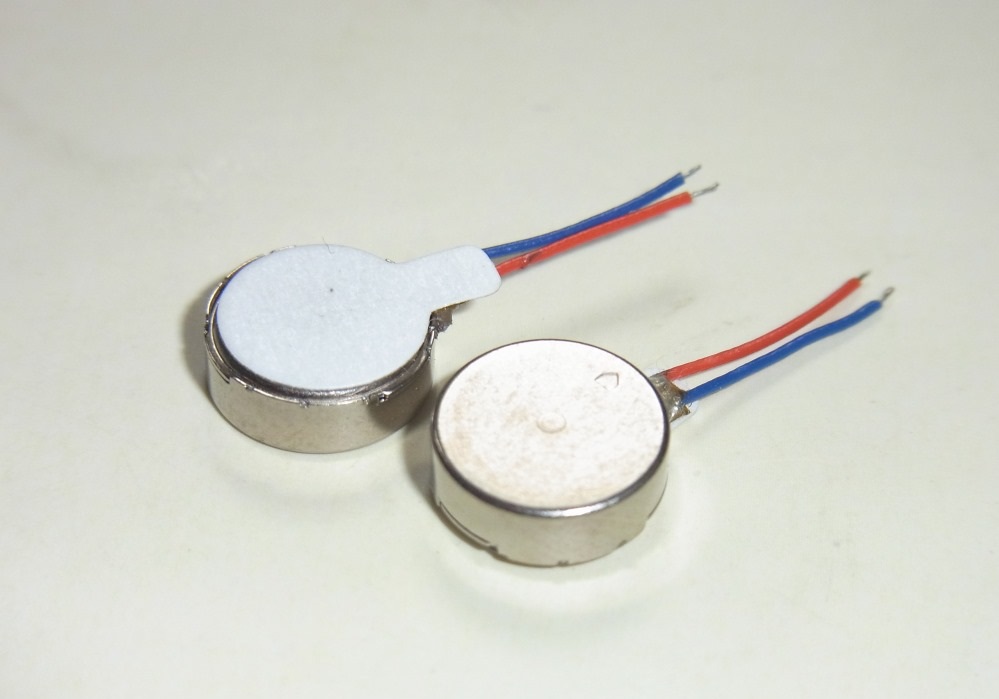

各位大佬各位愛好者朋友:        本人是一位年輕的裝置藝術(shù)家,現(xiàn)有一個作品項目。具體是控制手機震動器(馬達)有節(jié)奏一定頻率、節(jié)奏的運行。但不知道用何種方式方法去實現(xiàn)。請大家予以建議 ...

diy1997 發(fā)表于 2018-8-1 23:32
額定電流        50-90(A)?
反正你通電它就轉(zhuǎn),一轉(zhuǎn)就振動,你想怎么樣就怎么樣啊。
謝謝回答。我想做的是模擬手機來電震動的頻率 用什么控制可以呢
ID:382142 發(fā)表于 2018-8-2 16:25
可以使用單片機,輸出信號引腳端帶一個mos管驅(qū)動電機,震動的頻率和節(jié)奏在單片機內(nèi)事先編好
ID:302217 發(fā)表于 2018-8-2 13:04
振動馬達反應(yīng)沒那么快,隨HZ級的頻率機動都有難度,因為轉(zhuǎn)動的部分有慣性。不確定你需要這樣的功能是做什么用,可以考慮采用平板揚聲器類似的東西,這樣能使振動的跟隨性比較好。
表中的驅(qū)動電流應(yīng)該是mA而不是A。
如果要用振動馬達,只能采取赫茲級以下的頻率,調(diào)制振動電機電壓。效果可能不會太好。
admin + 50 回帖助人的獎勵!
