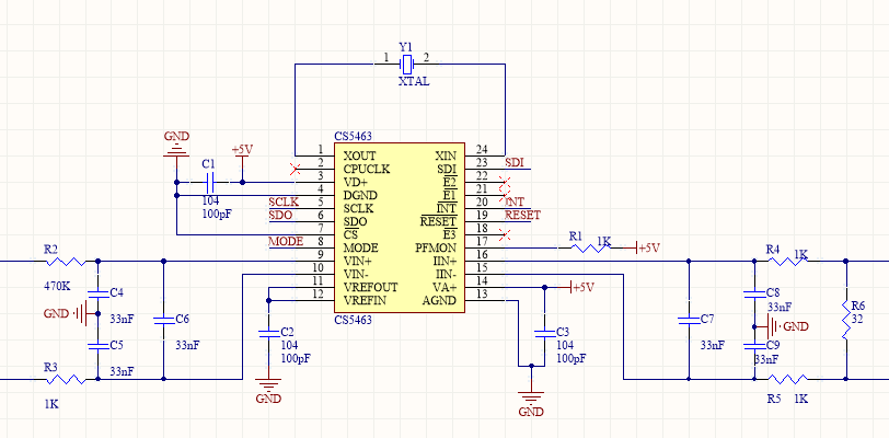

剛剛?cè)胄校裁炊疾欢,希望有前輩能夠答疑解惑,關(guān)于這個(gè)cs5463電路中電阻電容的作用用法?

理論上電容都可以去掉,但就像你說的,由于電流采樣電阻要非常。0.001歐姆,精度1%),盡量減少采樣功耗,那么帶來的采樣增益就會(huì)比較高,對(duì)外界的干擾就要求嚴(yán)格,所以這路的電容盡量保留;電壓采樣可以省,用軟件濾波代替。
既然是分壓網(wǎng)絡(luò),那么原來給的圖上只是串聯(lián)2個(gè)電阻,接入采樣電壓網(wǎng)絡(luò)(220VAC/110VAC)肯定是不夠的,典型網(wǎng)絡(luò)你可以百度看下。

1.電容的作用很簡單,起到濾高頻分量作用,其中包括差分和共模雜散;
2.R6是采樣電阻,應(yīng)該是串聯(lián)到被測電 ...
拿C7,C8,C9舉例,全是濾波嗎。到現(xiàn)在濾波去耦傻傻的分不清楚
ID:324786 發(fā)表于 2018-8-2 17:17
gordonzhang240 發(fā)表于 2018-8-2 15:52
第一條能再詳細(xì)點(diǎn)嗎。拆開電表看這個(gè)芯片周圍只有三個(gè)電容,是哪個(gè)可以去嗎。
這個(gè)電路是我照著百度畫的,第三條,您覺得還缺什么嗎。
既然R6是串進(jìn)去的是不是越小越好
參與人數(shù) 1黑幣 +20 收起 理由
ID:330301 發(fā)表于 2018-8-2 15:52
2.R6是采樣電阻,應(yīng)該是串聯(lián)到被測電路中,通過R4/R5限流后送入芯片放大后ADC采樣;
3.R2/R3是分壓電阻網(wǎng)絡(luò),應(yīng)該還有電阻,沒有給全。
