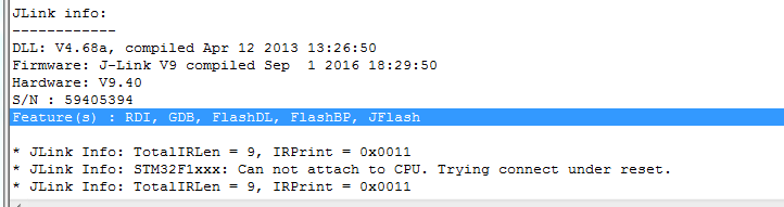

自己做的板子,燒錄程序時(shí)發(fā)現(xiàn)如下問(wèn)題,請(qǐng)遇到過(guò)的大神指點(diǎn)迷津: 測(cè)試過(guò)來(lái)了JLINK電路無(wú)短路,復(fù)位一直按著也試過(guò),燒錄不了,短時(shí)間按著也試過(guò),也燒錄不了。電路是網(wǎng)上抄的,

各位問(wèn)題已經(jīng)解決,是VDDA沒(méi)接上

你的連接方式是JTAG還是SWD?
兩種都支持,原因我已經(jīng)查到了,是VDDA沒(méi)接電源
