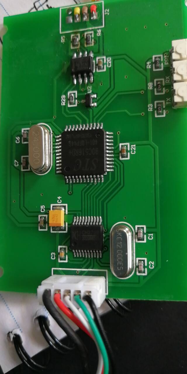

連plc的ppi電纜,燒壞了,下面的芯片發(fā)燙,中間的有點燙,白線和綠線用萬用表測是短路的。

先檢查電源。時鐘。不行再換下面的IC。再試機。不行再換上面的
ID:343859 發(fā)表于 2018-8-4 21:31
單片機芯片,有程序,換了也沒用
ID:382550 發(fā)表于 2018-8-4 11:10
檢查電路,不行的話,換個芯片
ID:269418 發(fā)表于 2018-8-3 16:21
換下面的芯片應(yīng)該可以解決問題
