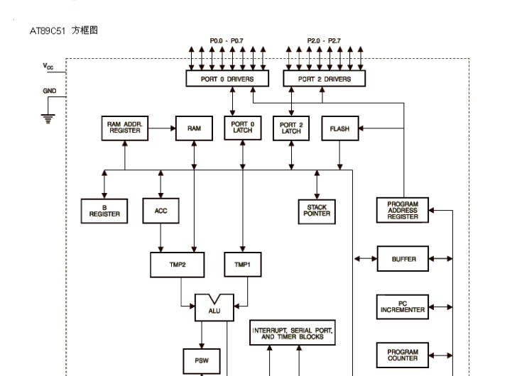

51單片機P0.0~P0.7各腳定義之前,它們性質(zhì)都相同嗎(或者說它們都一樣嗎)?

AT89C51單片機P0.0~P0.7各腳定義之前,它們性質(zhì)都相同嗎(或者說它們都一樣嗎)?  p1.0~P1.7呢???p2 P3各引腳呢???

p0口通常是作為數(shù)據(jù)總線以及低八位的地址總線使用,p2口則是高八位的地址總線使用,這兩個口通?梢杂脕頂U展外部的IO,程序或數(shù)據(jù)存儲器,ad、da轉(zhuǎn)換器等。而p1口則是普通的io來使用,p3口有第二功能,并且一般情況下不把P3口的WR和RD引腳作為普通io使用,而是作為外部擴展時的讀寫選通信號
