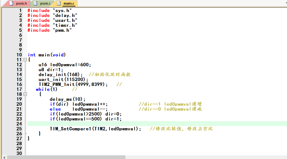

我寫了一段舵機(jī)控制程序,但下載程序后舵機(jī)卻轉(zhuǎn)的很慢很慢。當(dāng)我把ARR的值改為4999,PSC的值改為8399后,舵機(jī)卻不動(dòng)了。 求大佬指點(diǎn)一下迷津。!

舵機(jī)頻率建議不是50hz嗎   周期為20ms   先把頻率給設(shè)定好  你說的arr設(shè)置為20000-1頻率才能對(duì)
