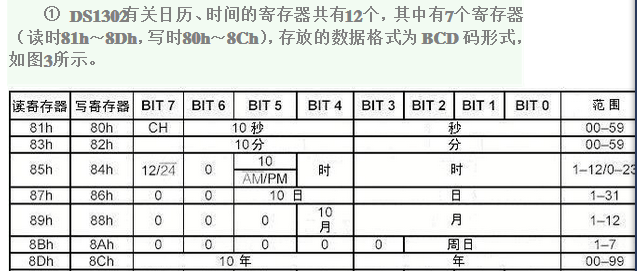

就拿年說(shuō),如果是0年,那讀出來(lái)的數(shù)據(jù)是1000 0000?這不是一個(gè)有效數(shù)字吧,范圍也不在0-99. 而且我看別人程序的意思應(yīng)該是讀出來(lái)的數(shù)就正好是年的BCD碼。那表格里的高四位寫(xiě)著10年是什么意思?

很清楚嘛——BCD碼。
年——最大就是9,10年——最大也是9。如:23年,則年讀出的就是3,10年讀出的就是2,合起來(lái),就是23年,自己加前面,如2023年、1923年等。
正如剛才的舉例,23年,年寄存器讀出的值就是0x23。

就拿年來(lái)說(shuō),25年應(yīng)該是2個(gè)10年+5個(gè)年,也就是0010 0101,十六進(jìn)制取出來(lái)就是0x25h,99年應(yīng)該是1001 1001十六進(jìn)制0x99。是這樣子嗎?
