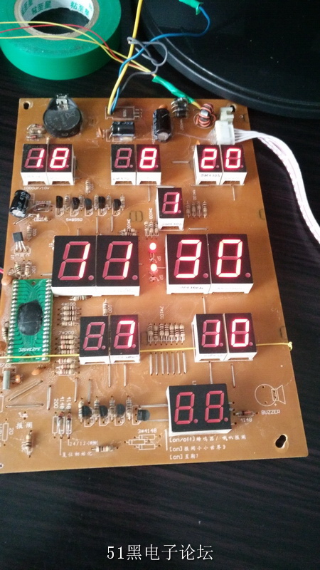

電子鐘溫度壞了 求幫助
查看數(shù): 4596 | 評論數(shù): 7 | 收藏 0
發(fā)布時間: 2018-8-20 11:33
數(shù)碼萬年厲溫度壞了
ID:389197 發(fā)表于 2018-8-23 11:22
你可以先用萬用表測試一下傳感器周邊的線路,排除線路問題,然后再對傳感器進(jìn)行測試,壞了就只能換新的了
ID:389189 發(fā)表于 2018-8-23 11:02
買一個換上。淘寶里很多這種元件
ID:385372 發(fā)表于 2018-8-23 10:18
看看溫度傳感器
ID:388953 發(fā)表于 2018-8-22 16:19
買一個新的。買一個新的。
買一個
ID:386381 發(fā)表于 2018-8-22 00:47
買一個溫度探頭換上就行了
ID:388587 發(fā)表于 2018-8-21 16:31
這個玩意,我買過幾個二手的,實(shí)際上,只要LED鐘的其它功能能正常顯示,一般情況下。都是溫度傳感器壞了,或者斷線,因?yàn)閭鞲衅魇峭ㄟ^兩根導(dǎo)線連接到靠近外殼的地方,保證能檢測到符合環(huán)境溫度,連接線過細(xì),時間長了,容易斷開。另外,在拆機(jī)時應(yīng)注意保護(hù)溫度傳感器,以防止無意中損壞。
