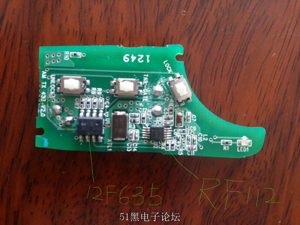

有哪位大神能幫我看看這個(gè)板子,在哪能焊個(gè)天線
查看數(shù): 1371 | 評論數(shù): 6 | 收藏 0
發(fā)布時(shí)間: 2018-8-21 14:17
車鑰匙遙控板,距離太 近,想焊個(gè)天線,不知道在哪個(gè)位置,求教
ID:388512 發(fā)表于 2018-8-22 07:49
文鳳軒 發(fā)表于 2018-8-22 00:41
就在邊上那條銅鉑處刮開,接個(gè)1P的電容,然后再焊上天線,天線不可直接焊上面,直接焊就不行的
多謝多謝,我試試
ID:388512 發(fā)表于 2018-8-22 07:47
diy1997 發(fā)表于 2018-8-21 20:57
天線不好加啊,有專門的RF工程師的,不過你可以試一下.
多謝多謝,我試試
ID:388512 發(fā)表于 2018-8-22 07:46
人中狼 發(fā)表于 2018-8-21 16:03
第二張照片里的粗的彎曲的線估計(jì)就是天線
多謝多謝,我試試
ID:386381 發(fā)表于 2018-8-22 00:41

ID:310519 發(fā)表于 2018-8-21 20:57

ID:384109 發(fā)表于 2018-8-21 16:03
