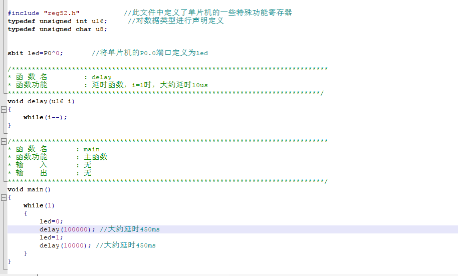

51單片機程序解答,void delay (u6i)是什么意思?

u16就是無符號整型數(shù)據(jù),i就是u16就是無符號整型數(shù)據(jù),取值范圍0----65535   在此,i還沒有賦值
是否可以這樣理解?各位大師
ID:278448 發(fā)表于 2020-11-10 10:39
u16就是數(shù)據(jù)類型:unsigned int ,i就是unsigned int 類型的變量
ID:169141 發(fā)表于 2020-11-10 09:39
延時函數(shù)。u16是無符號整型,這樣傳的數(shù)就可以在0-65536范圍內(nèi)
ID:180919 發(fā)表于 2020-11-10 00:43
u16是  unsigned int 數(shù)據(jù)是無符號整形 數(shù)值在0`65536.
i是下面delay(10000)數(shù)值。
意思是主程序執(zhí)行延時程序時。
i取delay括號的數(shù)值進行i減1.直到i=0后結(jié)束延時。

延時的作用,。U16 i是定義一個名為i的16位變量,U16應(yīng)該是unsigned short
ID:525068 發(fā)表于 2019-5-5 23:16
這是在定義一個延時子函數(shù),void表示無返回值,delay再單片機程序中通常代表延時,void開頭,如:void delay(),void SEG等,都是在寫子函數(shù),U16  i是在定義一個變量,U16是unsigned int的重定義,代表你定義的變量占16個字節(jié)

#include "reg52.h"                         //此文件中定義了單片機的一些特殊功能寄存器
#define uint unsigned int;         //對數(shù)據(jù)類型進行聲明定義
#define uchar unsigned char ;
sbit led=P0^0;                 //將單片機的P0.0端口定義為led
* 函 數(shù) 名         : delay
* 函數(shù)功能                   : 延時函數(shù),i=1時,大約延時10us
void delay(uint i)
        while(i--);
* 函 數(shù) 名       : main
* 函數(shù)功能                 : 主函數(shù)
* 輸    入       : 無
* 輸    出             : 無
void main()
        while(1)
                led=0;
                delay(10000); //大約延時450ms
                led=1;
這樣容易理解了
那個uchar這里沒有用到
delay的參數(shù),有一個寫錯了,大約延時450ms,應(yīng)該都是10000吧

typedef unsigned int u16; 普通的說就是給typedef unsigned int取個小名叫u16,typedef unsigned int你問我是什么意思,我不知,我也記不住,我查那才知是16位無符號數(shù),如是就用自己理解的無符號16位u16代,以后的程序中都用u16,我能記的,不用記不住的那個typedef unsigned int,我也一樣怕英記。
ID:260597 發(fā)表于 2019-5-5 16:29
不是(u6i), 而是(u16 i), 注意中間是有空格的。程序前面有定義:typedef unsigned int u16;
u16 就是 數(shù)據(jù)類型 unsigned int 的縮寫,因此函數(shù)名void delay(u16 i)表示調(diào)用該函數(shù)時,需要帶一個16位無符號整型數(shù)的參量,不同的參量值決定了不同的延時時間。

void delay(u16 i)
        while(i--);
實際上是定義一個16位無符號數(shù)i,當(dāng)定義了i的值后,執(zhí)行i--操作,直至i--=0,跳出循環(huán)

兄弟這是個延時函數(shù) 經(jīng)過上邊定義了u16 u16定義的變量就相當(dāng)于unsigned int型 這個函數(shù)的注釋也說明了 i為1的時候可以延時10us 也就是說根據(jù)需要給i賦值可以最多延時10乘2的16次方長度的時間

C基礎(chǔ)要補補了,unsigned int 無符號整型,定義變量i的范圍0-65535.也就是delay()延時函數(shù)的最大值。
ID:472242 發(fā)表于 2019-2-26 00:27
typedef unsigned int u16;   說白是  unsigned int  賦值范圍是0-65535

typedef unsigned int u16 的意思是u16等價unsigned int(變量類型的范圍0~65535),顯然100000已經(jīng)超過unsigned int的范圍了。我建議你看些C語言書籍 數(shù)據(jù)類型,函數(shù),希望對你有用,謝謝

u16 的意思是說延遲的最大數(shù)用二進制表示不能超過16位(0XFFFF).

void delay 是一個無返回值的函數(shù)括號里面無符號整形變量,來定義I的變量類型
ID:363376 發(fā)表于 2018-9-1 10:25
用了typedef unsigned int u16; u16就是unsigned int了,
ID:367460 發(fā)表于 2018-8-31 22:35
你把上面的  typedef  unsigned int u16   意思就是    u16 是無符號整形的數(shù)   如果你不適應(yīng)就別用 typedef了
ID:390775 發(fā)表于 2018-8-31 16:55
typedef unsigned int u16;          //對數(shù)據(jù)類型進行聲明定義
  自己定義了一個u16的數(shù)據(jù)類型 意思相當(dāng)于 unsigned int 類型 為了簡化代碼
void delay(u16 i)  自己寫的一個延時函數(shù) 為了延時當(dāng)  i = 1 是延時 10us
可以根據(jù)自己需要  輸入i的值達到自己想要的延時時間
ID:389943 發(fā)表于 2018-8-25 15:03

u16 是unsigned int 最大為2的16次方
ID:380444 發(fā)表于 2018-8-24 09:43
u16是你定義的變量類型,i是你定義的變量名,

就是參數(shù)為16位(無符號整形)的延時函數(shù),放在主函數(shù)前面,可以不用聲明即可調(diào)用

首先要糾正一下,不是(u6i), 而是(u16 i), 注意中間是有空格的。程序前面有定義:typedef unsigned int u16;

這個閃燈案例看著像普中科技的,u16是無符號整型的變量名,int類占兩個8位字節(jié)是讓好理解是才用u16這個名,也可以取其它名代替,我也是初學(xué)者謹供參考。
