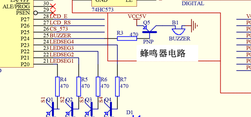

單片機(jī)驅(qū)動(dòng)無(wú)源蜂鳴器不響,求助

用的是在線調(diào)試模式,大神求解 還有一個(gè)問(wèn)題就是 data D區(qū) 不是00h-7fh嗎 為什么會(huì)有0a0h

檢查焊的是不是搞錯(cuò)成無(wú)源蜂鳴器,5V有源蜂鳴器外殼上有標(biāo)示+號(hào),長(zhǎng)腳為正
ID:395800 發(fā)表于 2018-9-9 23:14
應(yīng)該是你們震蕩源有問(wèn)題,在測(cè)試看看
ID:394504 發(fā)表于 2018-9-9 20:25
無(wú)源蜂鳴器震蕩須有高低電平變化 三極管導(dǎo)通必須是b極和e極有足夠的壓降 而你的無(wú)源蜂鳴器放在c極無(wú)形中抬高了c、b極電勢(shì) 使b、e極壓降不能夠使三極管正常導(dǎo)通 就沒(méi)有了高低電平的變化 蜂鳴器就無(wú)法震蕩 你可以吧蜂鳴器連接在e極 和vcc之間 再加個(gè)限流電阻

給你一個(gè)適合這個(gè)電路的演示程序試試

光有方波不行,頻率必須滿足人的耳朵可聽(tīng)范圍,過(guò)低就是次聲波,過(guò)高是超聲波,蜂鳴器不能工作,人耳也無(wú)法接受
ID:277550 發(fā)表于 2018-9-9 01:23
試試將延時(shí)時(shí)間,減到50~100ms
ID:373388 發(fā)表于 2018-9-8 23:49
無(wú)源蜂鳴器就是沒(méi)有震蕩源,需要自己加振蕩源的,你可以讓buzzer驅(qū)動(dòng)管腳,2-3KHz的頻率輸出試一下

可是我寫了方波信號(hào),所以無(wú)論是有源無(wú)源的蜂鳴器都應(yīng)該至少會(huì)響吧。
ID:384109 發(fā)表于 2018-9-8 23:03
無(wú)源蜂鳴器是需要一定頻率的脈沖波來(lái)驅(qū)動(dòng)的,首先確定是否是無(wú)源蜂鳴器,現(xiàn)在非必要情況一般應(yīng)該都是用有源蜂鳴器,電路簡(jiǎn)單,程序也簡(jiǎn)單。
