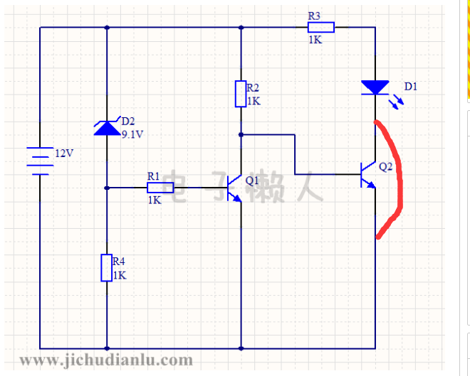

這是一個(gè)欠壓指示電路,Q2的作用是不是為了放大?

這是一個(gè)欠壓指示電路,請(qǐng)問:Q2的作用是不是為了放大?在此去掉Q2行不行?

原理前面幾樓的都說清楚了,答案是肯定的,可以去掉Q2
1、電路需要一些改變。
2、兩個(gè)三極管都是開關(guān)狀態(tài)一個(gè)就足夠。
3、高于9.8V LED二極管不發(fā)光,低于9.8V LED二級(jí)管發(fā)光。
ID:398840 發(fā)表于 2018-9-17 08:36
肯定不行,只有到欠壓狀態(tài)Q2才導(dǎo)通,發(fā)光管點(diǎn)亮

此電路工作原理:
1.當(dāng)電源電壓為正常的12V時(shí),穩(wěn)壓管導(dǎo)通,D2的管壓降為9.1V,所以R4上的壓降為2.9V,可 ...

ID:354282 發(fā)表于 2018-9-17 07:27
cjm82 發(fā)表于 2018-9-15 20:44
當(dāng)電池電壓較高(大于9.1V+0.7V),Q1 BE正偏,CE導(dǎo)通,C電位≈地,從而將Q2 B級(jí)電位拉低,Q2截止,LED滅.
當(dāng)電池 ...
哦,我懂了。。。
ID:386381 發(fā)表于 2018-9-17 07:26
Q2相當(dāng)于開關(guān),不能取消
ID:354282 發(fā)表于 2018-9-17 07:25
當(dāng)電池 ...
謝謝。請(qǐng)問
當(dāng)電池電壓較高(大于9.1V+0.7V),Q1 BE正偏,CE導(dǎo)通,C電位≈地“”           為什么此刻C電位約等于地呢?基礎(chǔ)差,謝謝解答
ID:388197 發(fā)表于 2018-9-15 20:44
當(dāng)電池電壓低于9.8V時(shí),因?yàn)椴蛔阋哉玅1 BE,故Q1截止,Q1 C極電位拉高,同時(shí)正偏Q2 BE,Q2導(dǎo)通,LED亮

ID:364851 發(fā)表于 2018-9-15 19:46
不行,因?yàn)橹甘緹鬌1亮的條件是欠壓的情況下,如果去掉Q2指示燈有電源就會(huì)亮,所以去掉Q2就起不到指示作用了
ID:284488 發(fā)表于 2018-9-15 19:39
此電路工作原理:
1.當(dāng)電源電壓為正常的12V時(shí),穩(wěn)壓管導(dǎo)通,D2的管壓降為9.1V,所以R4上的壓降為2.9V,可使三極管Q1飽和導(dǎo)通,則三極管Q2截止,指示燈不亮。
2.當(dāng)電源電壓下降時(shí),比如降到10V,D2還是能導(dǎo)通,占據(jù)了9.1V的電壓,所以R4分得的電壓只有0.9V,經(jīng)電阻R1至三極管Q1的基極,就有可能會(huì)是Q1退出飽和,進(jìn)入放大狀態(tài),這樣三極管Q1的集電極電壓就會(huì)上升,三極管Q2就會(huì)導(dǎo)通,使指示燈被點(diǎn)亮。
3.從上面工作原理知Q2的作用不是為了放大,可當(dāng)作開關(guān)因此在不行去掉Q2。
