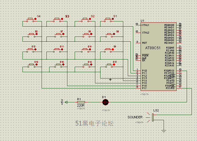

新人,發(fā)個小作品 是一個基于矩陣式鍵盤實現(xiàn)的電子密碼鎖,功能十分簡單,希望不要見笑。代碼有非常詳細(xì)的注解。下面附上源代碼以及仿真文件

你這個程序是可以試出密碼來的,哪還有什么設(shè)置密碼的意義呢。所以你這個程序是個錯誤的,雖然邏輯上沒錯, ...
我是大學(xué)生,對我還是有用的

while(keyval!=D[0]) ;     //第一位密碼輸入不正確,等待
不知樓主是要干什么,這樣做,CPU還能干什么?

你這個程序是可以試出密碼來的,哪還有什么設(shè)置密碼的意義呢。所以你這個程序是個錯誤的,雖然邏輯上沒錯,但是效果并沒有達(dá)到?雍趲
