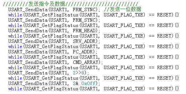

這段代碼是發(fā)送數(shù)據(jù)給串口的意思嗎?那這些固定的數(shù)值有什么含義呢?

對,每次發(fā)送完成后,等待發(fā)送完成標(biāo)志,也就是while這條語句。你第二張圖片中的固定值,分析應(yīng)該是某種協(xié) ...

對,每次發(fā)送完成后,等待發(fā)送完成標(biāo)志,也就是while這條語句。你第二張圖片中的固定值,分析應(yīng)該是某種協(xié)議格式。具體是什么格式需要你咨詢程序出處的人。僅靠這些內(nèi)容分析不出來

這是ADC轉(zhuǎn)換數(shù)據(jù)發(fā)送給上位機(jī)的例程中的代碼
