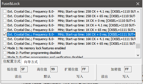

使用的是ATMega644PA,晶振12Mhz,熔絲位設(shè)置為如下圖 在串口通訊里顯示的數(shù)據(jù)有問(wèn)題,不知道為什么,請(qǐng)大家?guī)臀铱纯? #include <avr/io.h> #include <util/delay.h> #include <avr/interrupt.h> ...

多謝回復(fù),解決了問(wèn)題,是熔絲位設(shè)置的問(wèn)題,現(xiàn)在可以正常收發(fā)了

以上程序在串口助手1200的波特率設(shè)置下可以運(yùn)行,不知道為什么,是我的熔絲位設(shè)置有問(wèn)題嗎
ID:154686 發(fā)表于 2018-11-5 08:34
不知道是波特率部分還是晶振部分的問(wèn)題?
還有我的USART部分的寄存器按照了datasheet編寫(xiě),應(yīng)該沒(méi)有問(wèn)題
