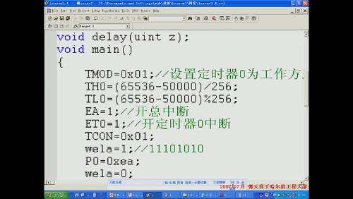

提這個(gè)問(wèn)題之前,首先我遇到的是郭天祥講解的定時(shí)計(jì)數(shù)器賦初值的問(wèn)題,我根據(jù)郭天祥的辦法,我定時(shí)1毫秒,那么TH0=(65536-1000)/256=252.09375,那么我把得到的252化成16進(jìn)制數(shù)=FC,第一個(gè)問(wèn)題就是,252.09375, ...

TH0=(65536-1000)/256;取模是取商的整數(shù)。252=0xfc
TL0=(65536-1000)%256;取余是取商的余數(shù),不是小數(shù)。余數(shù)24=0x18
3/2=1余1,這可是小學(xué)沒(méi)有學(xué)小數(shù)之前的算術(shù)題,呵呵。
