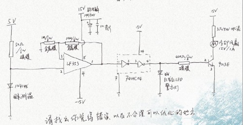

救救孩子吧!LF353溫控電路錯誤

找錯,據(jù)說錯誤達到兩位數(shù)……

還有人可以幫忙看看嗎

1xiaosun 發(fā)表于 2018-11-15 07:21
這個一定是老師布置的作業(yè),可以說,沒有一處是對的
我們老師也是說錯誤很多,據(jù)說關(guān)鍵看信噪比
ID:426788 發(fā)表于 2018-11-19 09:09
是的,我沒有模電數(shù)電基礎(chǔ),一點不會。。。
ID:426788 發(fā)表于 2018-11-19 09:08
1xiaosun 發(fā)表于 2018-11-15 15:53
1. IN4148測溫電流太大,50改成5K
2. LF353 IN+要加偏置電壓
3. 正反饋電阻1M 10M太大
謝謝你們。!
ID:275671 發(fā)表于 2018-11-16 07:51
Y_G_G 發(fā)表于 2018-11-15 17:28
3腳接的那叫正反饋,
是正反饋,功能是帶回滯的比較器,類似施密特觸發(fā)器
ID:401564 發(fā)表于 2018-11-15 17:28
1xiaosun 發(fā)表于 2018-11-15 15:41
LF353現(xiàn)在就是比較器模式
3腳接的那叫正反饋,
ID:275671 發(fā)表于 2018-11-15 15:53
2. LF353 IN+要加偏置電壓
3. 正反饋電阻1M 10M太大
4. LED沒有限流電阻
5. 9013基極電阻太小,74HC04驅(qū)動電流不夠
6. 9013電流不夠大
7. 加熱電阻與風扇應(yīng)該并聯(lián)
8. lf353與74HC04電平不匹配
admin + 50 回帖助人的獎勵!
ID:275671 發(fā)表于 2018-11-15 15:41
Y_G_G 發(fā)表于 2018-11-15 08:21
1,LF353要設(shè)計成電壓比較電路,而不是放大電路
2,發(fā)光LED那要串聯(lián)一個1K到10K之間的電阻
3,12V的風扇要接 ...
ID:401564 發(fā)表于 2018-11-15 08:21
3,12V的風扇要接一個反接的二極管,像繼電器那樣的如此法
4,電阻串聯(lián)并不能降壓的呀!!!!!這是初中電子知識呀!!
建議:用NTC代替4148,NTC對溫度比4148更敏感,運放和風扇的電源直接選擇12V,實在不行,用個7812

ID:275671 發(fā)表于 2018-11-15 07:21
