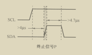

        存儲器停止工作程序、、、、、、、         sda=0;         delay1();         scl=1;    &nbs ...

時序說得很清楚。
你在開始工作時,雖然調(diào)換了SDA、SCL的順序,但不違背時序中的關(guān)鍵——雙高時間大于4,7us。
在停止工作時序中,你就沒能保證一高一低大于4us,你直接雙高了——如果你的延時delay1的時間夠長的話,也是可以的嘛。
通常我們都是先讓雙低出現(xiàn),再按需要,設(shè)置一高一低,或雙高。如果你先設(shè)置了雙低,可能也是行得通的。
