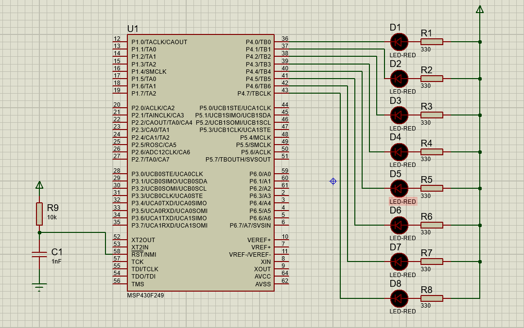

MSP430單片機按鍵實現(xiàn)跑馬燈,怎么用中斷的方式來實現(xiàn)?
查看數(shù): 3671 | 評論數(shù): 4 | 收藏 0
發(fā)布時間: 2018-11-28 19:29
這是我在Proteus8.7上仿真跑馬燈的圖: #include <msp430f249.h> void main(void) {    unsigned int i;    char j,k;    WDTCTL  =WDTPW   ...
ID:434526 發(fā)表于 2018-11-29 18:34
yousunny 發(fā)表于 2018-11-29 08:58
你可以嘗試:在中斷中進行按鍵掃描,然后,按鍵函數(shù)內設置一個標志位。通過識別這個標志位,達到目的
可以幫忙寫一下程序嗎,謝謝啦,please
ID:434526 發(fā)表于 2018-11-29 18:33
HC6800-ES-V2.0 發(fā)表于 2018-11-29 08:52
很簡單啊。
外部中斷服務程序中,加入一個位變量,按一次置1,再按一次置零。
你這邊的顯示主程序中,加 ...
emmmm,小弟愚鈍,大哥可以幫忙寫一下程序嗎
ID:308437 發(fā)表于 2018-11-29 08:58
ID:164602 發(fā)表于 2018-11-29 08:52
很簡單啊。
你這邊的顯示主程序中,加入if語句,如果是1,就走馬燈,如果是零,就停止了。
