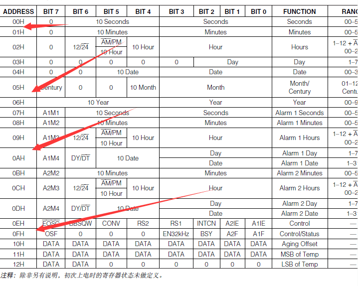

本帖最后由 zhengaohui 于 2018-12-10 15:38 編輯 在書上看到這樣的程序,這個好像是8位的地址尋址程序,咋寫16位的地址尋址呢復制代碼
