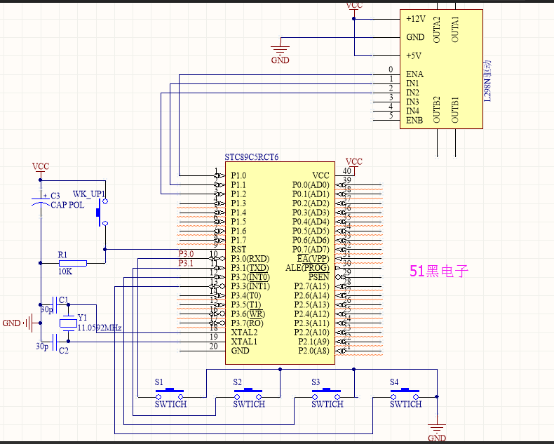

51單片機+L298N驅(qū)動直流電機并進行調(diào)速程序
查看數(shù): 9809 | 評論數(shù): 3 | 收藏 7
發(fā)布時間: 2018-12-25 21:35
51單片機 L298N驅(qū)動直流電機并進行調(diào)速 電路原理圖如下: 單片機源程序如下: #include<reg52.h> #define uchar unsigned char #define uint unsigned  int uchar pwm,num; sbit EN=P1^0; ...
ID:1044659 發(fā)表于 2022-10-19 20:36
為什么我的IN1和IN2一起接,電機不動,只接IN1或IN2才能動
