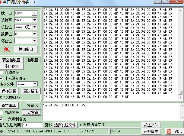

問(wèn)題:中斷完成特定動(dòng)作,單片機(jī)發(fā)送特定數(shù)據(jù),問(wèn)題在于它一直發(fā)數(shù)據(jù),不停,動(dòng)作標(biāo)志位也清0了,代碼太多,部分代碼如下: //**串口中斷程序**// void UART_SER(void) interrupt 4 {   unsigned cha ...

已搞定,咋感覺(jué)每次發(fā)完貼都會(huì)了,自己結(jié)題。謝謝各位!錯(cuò)的原因是因?yàn)閙ove_ok中的一個(gè)函數(shù)又將其置1 ...

已搞定,咋感覺(jué)每次發(fā)完貼都會(huì)了,自己結(jié)題。謝謝各位!錯(cuò)的原因是因?yàn)閙ove_ok中的一個(gè)函數(shù)又將其置1,默認(rèn)又進(jìn)入中斷執(zhí)行命令。

你這中斷只響應(yīng)了一次
