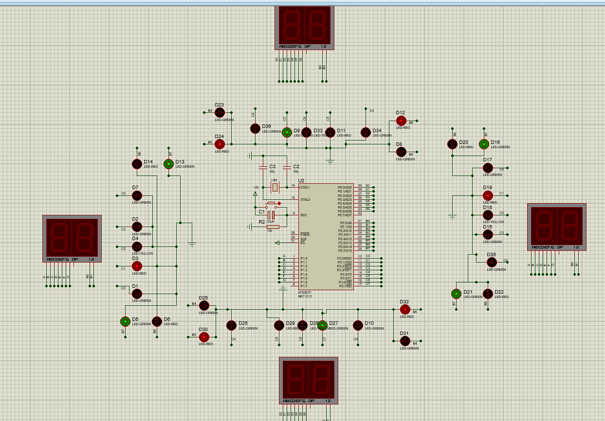

能不能在這個交通燈系統(tǒng)里,加上一個緊急狀態(tài)按鍵,使所有紅燈亮。 單片機程序在下面:          ORG 0000H ;主函數(shù)地址          LJMP MAIN ...

加一個輸入中斷,當你按鍵按下跳入中斷,中斷執(zhí)行程序讓所有紅燈都亮,同時關(guān)閉綠燈
ID:195446 發(fā)表于 2020-1-1 17:12
緊急按鈕采用的中斷方式,所以按鈕接在P3.2,程序里要寫中斷服務程序:
ORG 0003H ;外部中斷0 地址
LJMP INTERPUT0
INTERPUT0:MOV ........;全部紅燈亮
                   LCALL DELAY
                   LCALL DISPLAY
                  RETI
你的連接把P3.2口占用了,需要調(diào)整空出來。
ID:678072 發(fā)表于 2019-12-31 18:31
你好老哥,問題解決了嗎
ID:447275 發(fā)表于 2018-12-30 19:53
bucker 發(fā)表于 2018-12-30 18:05
在標號L2之后,加一段檢測緊急按鈕,未按下則執(zhí)行原有的語句,檢測到按下后全部亮紅燈的代碼,緊急代碼結(jié)束 ...
檢測程序你可以幫我寫一下,讓我看一下不?   我不太懂那個緊急狀態(tài)按鍵接到哪個引腳上去,  仿真上所有引腳都用了,好像沒有地方接按鍵了啊
ID:447275 發(fā)表于 2018-12-30 19:38
那按鈕接到哪個I/O口 啊?
ID:439075 發(fā)表于 2018-12-30 18:05
在標號L2之后,加一段檢測緊急按鈕,未按下則執(zhí)行原有的語句,檢測到按下后全部亮紅燈的代碼,緊急代碼結(jié)束后轉(zhuǎn)到L2。
