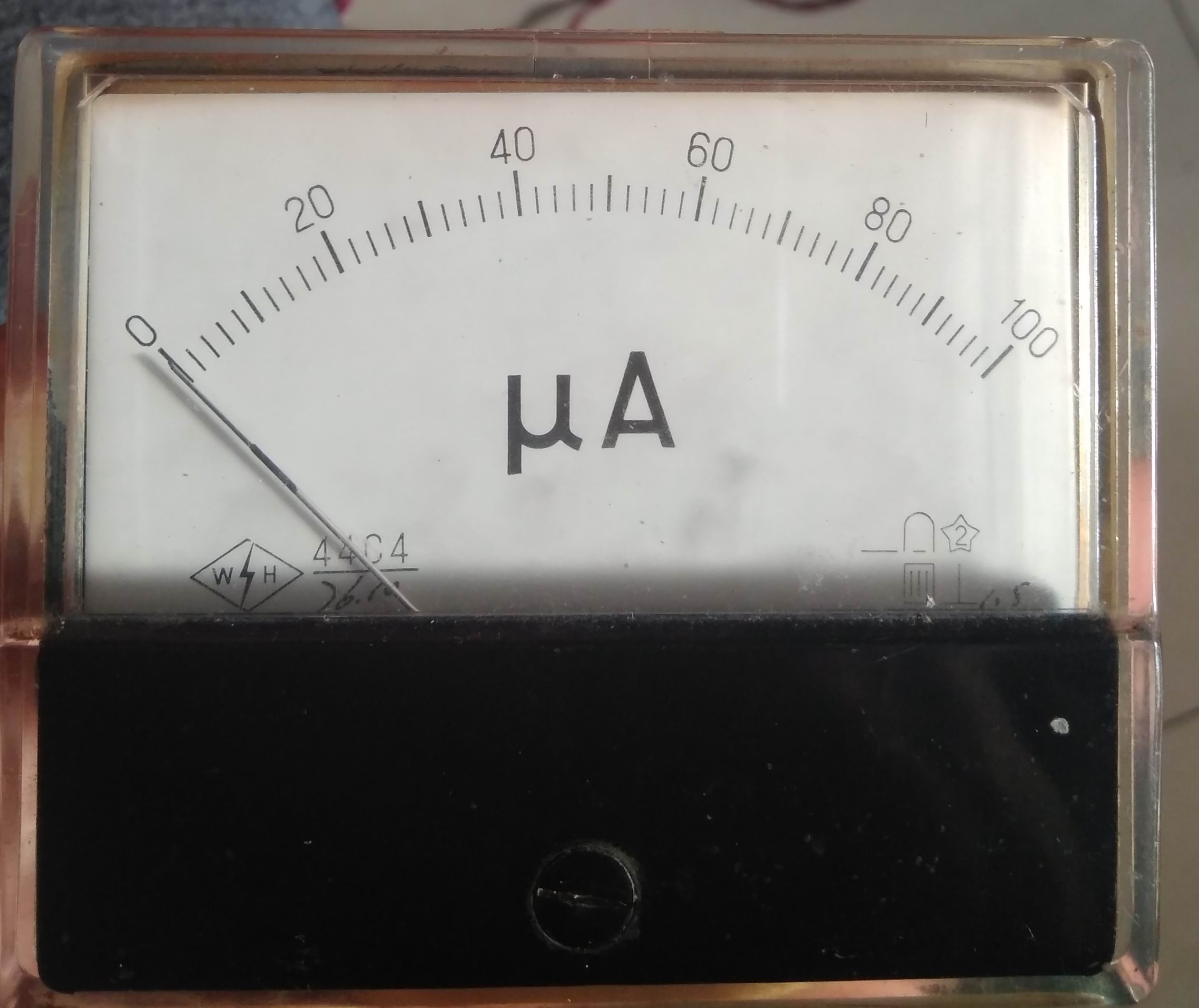

本帖最后由 海闊天空8 于 2019-1-7 08:32 編輯        為什么我這個(gè)表頭內(nèi)阻500歐姆,100微安滿度電流成了300微安了?是不是動(dòng)圈有短路的可能?高靈敏表頭一般儲(chǔ)存都用短路線短路兩極,如果 ...

工業(yè)產(chǎn)品,錯(cuò)一個(gè)就是錯(cuò)一批?赡軉?
沒錯(cuò),不可能是僅此一個(gè)!但不能完全排除呀?
ID:460466 發(fā)表于 2019-1-6 07:55
chen0001 發(fā)表于 2019-1-5 20:44
不可能是表盤安裝錯(cuò)了。你這個(gè)表的內(nèi)阻就有問題。電流表的內(nèi)阻不可能有500歐這么高的。估計(jì)還是表頭電路接 ...
高靈敏的直流微安表頭內(nèi)阻就是很高呀?100微安左右的內(nèi)阻一般是1000歐姆以上的吧?我這個(gè)很奇怪:滿度正好300微安,內(nèi)阻500歐姆(靈敏度和內(nèi)阻基本相符),裝錯(cuò)表盤的可能性也不能完全排除(如是,只能是廠家出廠前就裝錯(cuò)了。糠鈼l完好無損。﹦(dòng)圈局部短路的可能性也很小,還有什么可能呢?最可靠的辦法就是能找到一塊同樣的表!
ID:299872 發(fā)表于 2019-1-6 06:30
工業(yè)產(chǎn)品,錯(cuò)一個(gè)就是錯(cuò)一批。可能嗎?
ID:460542 發(fā)表于 2019-1-5 20:44
不可能是表盤安裝錯(cuò)了。你這個(gè)表的內(nèi)阻就有問題。電流表的內(nèi)阻不可能有500歐這么高的。估計(jì)還是表頭電路接觸不好,表頭不準(zhǔn)有很多時(shí)候也可能是表頭內(nèi)機(jī)械機(jī)構(gòu)出問題。
