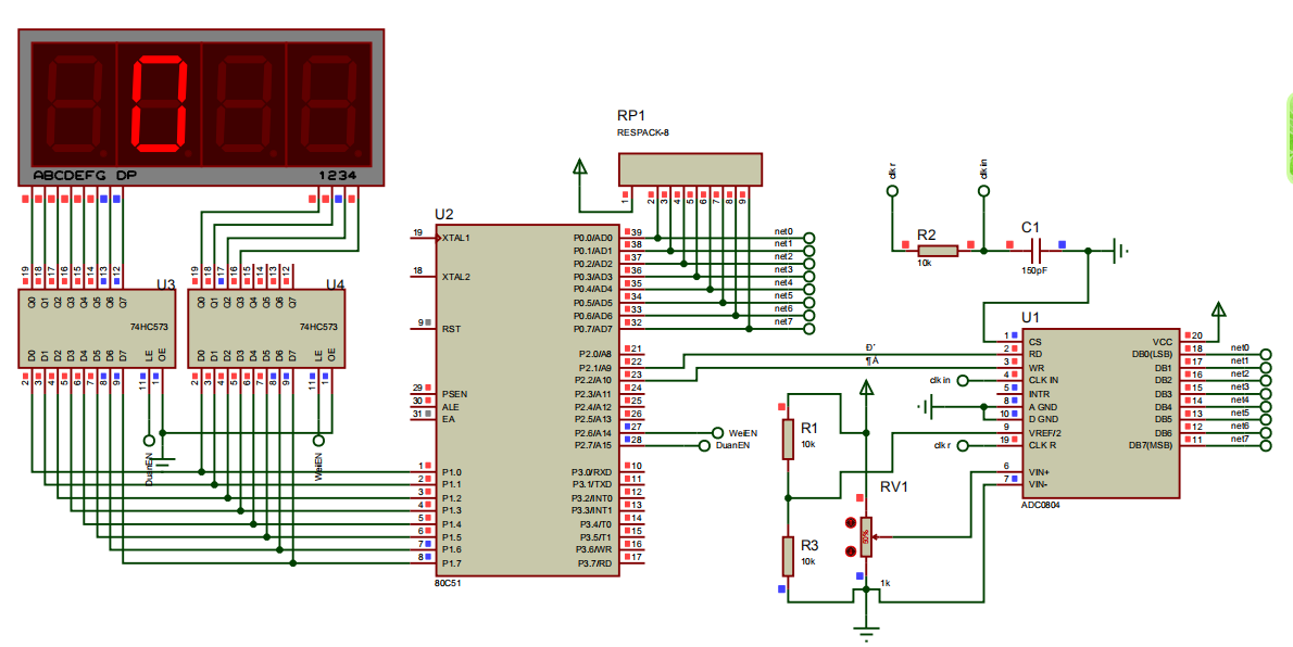

adc0804輸出一直為高電平,不知道是單片機程序問題還是硬件連接問題

adc0804輸出一直為高,不知道是程序問題還是硬件連接問題,求解 #include<reg51.h> #include<intrins.h> //sbit Cs=P2^0; sbit Write=P2^1; sbit Read=P2^2; sbit WeiEN=P2^6; sbit DuanEN=P2^7; &n ...

unsigned char read()函數(shù)中重定義  unsigned char num; 全局變量num始終為0,顯示000。
sbit Write=P2^1;sbit Read=P2^2;與電路圖不符,應(yīng)為sbit Write=P2^2;sbit Read=P2^1;
