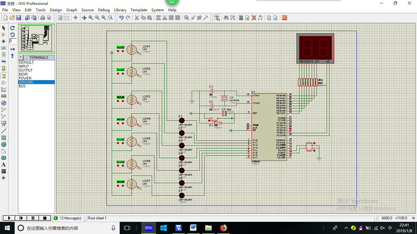

單片機(jī)做一個(gè)時(shí)鐘(2位7段數(shù)碼管還是不會(huì)用),有些頭疼
查看數(shù): 2978 | 評(píng)論數(shù): 10 | 收藏 0
發(fā)布時(shí)間: 2019-1-8 22:49
//雖然能一秒顯示一個(gè)數(shù),但是2位7段數(shù)碼管還是不會(huì)用。本來是想實(shí)現(xiàn)24秒,晚上18點(diǎn)到第二天6點(diǎn)路燈打開,用24秒代替24時(shí)顯示出來。還有單片機(jī)內(nèi)部的AD轉(zhuǎn)換,,能夠用LCD顯示出光照強(qiáng)度。(本來應(yīng)該是用LCD全部一起 ...

donerlin 發(fā)表于 2019-1-10 16:27
一、我看了你的仿真電路,如果你只能點(diǎn)亮一位數(shù)碼管,希望兩位一齊點(diǎn)亮的話,可以用輪留點(diǎn)亮的方法。例如第 ...
恩恩,謝謝,單片機(jī)的程序還是要慢慢寫才好,一步一步來
ID:465924 發(fā)表于 2019-1-10 16:27
一、我看了你的仿真電路,如果你只能點(diǎn)亮一位數(shù)碼管,希望兩位一齊點(diǎn)亮的話,可以用輪留點(diǎn)亮的方法。例如第10ms點(diǎn)亮位1數(shù)碼管,第20ms點(diǎn)亮位2數(shù)碼管。
二、若單片機(jī)沒有AD轉(zhuǎn)換器的話,可以隨便買個(gè)AD轉(zhuǎn)換模塊接在單片機(jī)即可。例如AD5686芯片。
三、我用單片機(jī)十年以上了,感覺單片機(jī)只是讓你慢慢學(xué)習(xí)模電和數(shù)電的起點(diǎn),慢慢學(xué),總會(huì)學(xué)會(huì)的。

ID:463277 發(fā)表于 2019-1-10 13:01
blackstar 發(fā)表于 2019-1-9 15:25
可以用DS1302時(shí)鐘,走時(shí)精確,簡單好用。顯示用數(shù)碼管、液晶都可以?茨闶诸^上有啥
有1602
ID:232956 發(fā)表于 2019-1-9 15:25
ID:463277 發(fā)表于 2019-1-9 13:10
正在嘗試用0804轉(zhuǎn)換和1602 顯示數(shù)據(jù)
ID:463277 發(fā)表于 2019-1-9 13:09
可以用ADC0804轉(zhuǎn)換吧
ID:149389 發(fā)表于 2019-1-9 09:07
AT89C51 內(nèi)部沒有ADC,這樣取光照度的電路不可行,換個(gè)思路吧。
ID:123289 發(fā)表于 2019-1-9 08:35
不知道你學(xué)了多久,如果很容易的話,單片機(jī)這一行就不值錢了。一樣樣的弄懂,功到自然成。
ID:463277 發(fā)表于 2019-1-8 22:50
請(qǐng)教各位
