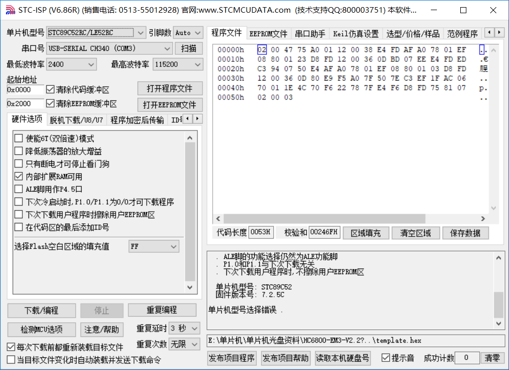

我使用USB數(shù)據(jù)線進(jìn)行51單片機(jī)燒錄   ,單片機(jī)型號(hào)是STC89C52 之前燒錄使用的是STC-ISP6.86軟件,一切正常 昨天我的電腦恢復(fù)出廠設(shè)置 燒錄軟件均無法使用了、 打開STC-ISP進(jìn)行燒錄 如圖所示 換做普中 ...

型號(hào)選錯(cuò)了,要選沒有RC的那個(gè)

最有可能是電腦恢復(fù)出廠設(shè)置然后驅(qū)動(dòng)也沒了,把驅(qū)動(dòng)軟件裝上試試
ID:232052 發(fā)表于 2019-1-23 21:47
你看看是不是型號(hào)選錯(cuò)了,還有就是驅(qū)動(dòng)的問題,驅(qū)動(dòng)有沒有裝上

驅(qū)動(dòng)應(yīng)該重裝一下。
