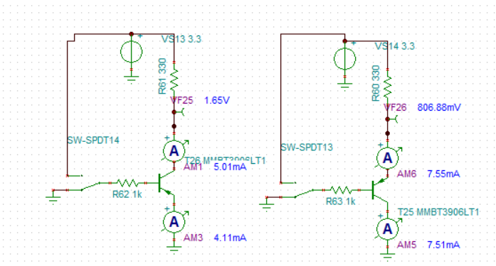

如果把PNP三極管的用法用反了會導(dǎo)致什么問題?
查看數(shù): 6077 | 評論數(shù): 5 | 收藏 0
發(fā)布時間: 2019-1-26 23:48
有誰能解釋下,如果把電路中PNP的用法用反了會導(dǎo)致什么問題? 如下截圖,誰可以幫忙解釋下,謝謝!
ID:123289 發(fā)表于 2019-1-27 09:06
沙發(fā)說的只適用了基極,不適用于集電極!集電極恰恰是反壓!
如果基極與集電極用反了,放大倍數(shù)會接近于1,即放大作用很小。(說的是:B、C互換了)
請細(xì)讀三極管為何有放大作用的部分文章。
ID:65956 發(fā)表于 2019-1-27 08:41
我認(rèn)為左邊的不能工作,右邊的可工作
ID:158375 發(fā)表于 2019-1-27 08:04
我理解:
左邊的圖PNP三極管接反了,相當(dāng)于你再用"NPN"三極管,不過這個"NPN"三極管的放大倍數(shù) β 卻很小(相對于原PNP三極管)。
ID:96682 發(fā)表于 2019-1-27 03:37
只知道左邊比右邊的基極電流偏大很多倍,又因為是接反了由此在管子上產(chǎn)生的壓降會比正常接法的偏大
ID:21069 發(fā)表于 2019-1-27 01:34
三級管中的箭頭代表了三極管電流有方向,理解了就能分析出電路
