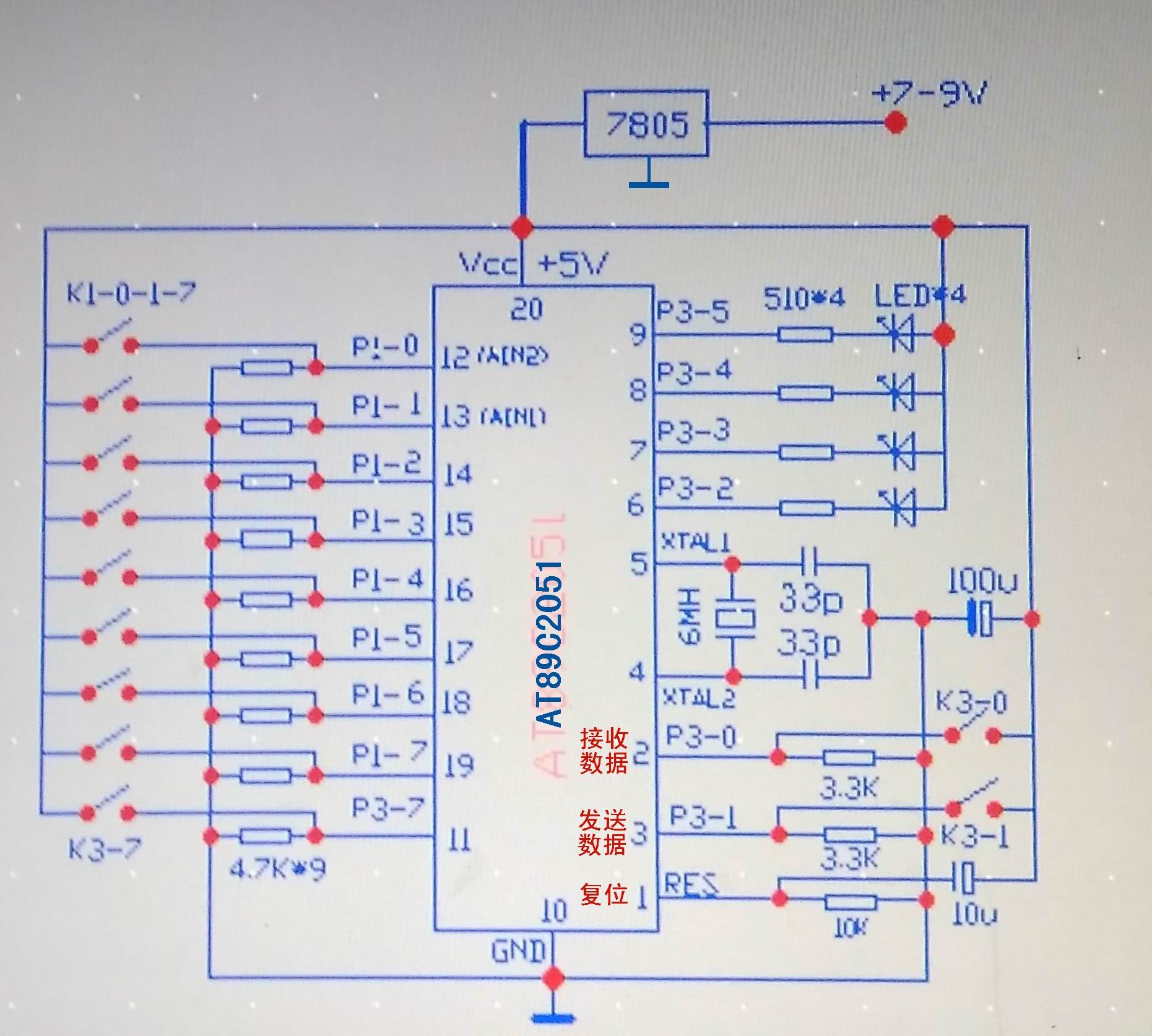

    無論什么單片機(jī)(計(jì)算機(jī))“語言”歸根到底就是通過某種設(shè)備按照某種規(guī)則向電路的引腳加上高(H)低(L)不同的電壓。    順便問一下:單片機(jī)(例如89C2051)各個(gè)引腳都可以加不同的電壓(0或+5 ...
