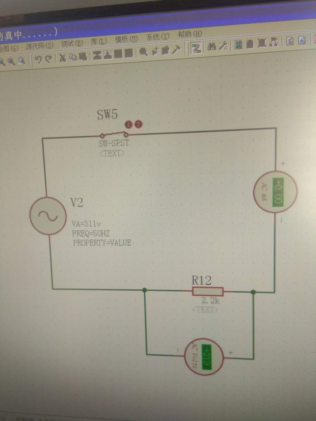

proteus仿真,交流220V給一個(gè)電阻供電問(wèn)題,大家看看哪里不對(duì)?謝謝!
查看數(shù): 6293 | 評(píng)論數(shù): 7 | 收藏 0
發(fā)布時(shí)間: 2019-2-8 10:47
仿真時(shí),電流表讀數(shù)為0 安 ,電壓表讀數(shù)為219V  ,沒(méi)有電流流過(guò)電阻、電路沒(méi)有功率輸出嗎?想讓電路正常工作,電阻流過(guò)電流、有功率輸出,怎樣修改電路?謝謝

ID:432823 發(fā)表于 2019-2-9 08:10
R的屬性為模擬的2.2K,交流電源屬性為311V,50HZ,能模擬出電流0.1A,電壓220V

ID:472242 發(fā)表于 2019-2-9 04:07
你的激勵(lì)源不對(duì),光改那些數(shù)值沒(méi)有用,更本沒(méi)有電流與電壓存在
