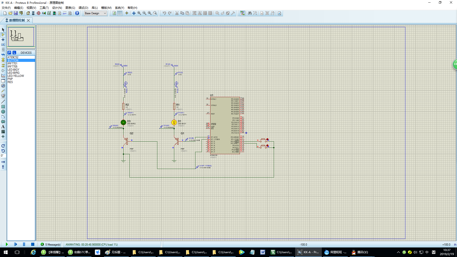

//#include <REGX52.H> #include <STC8.H> #include "intrins.h" sbit LED1 = P1^0; sbit LED2 = P1^1; sbit K1   = P3^2;              ...

你讀到的N是什么呢?

IapErase(0x0000);
IapProgram(0x0000,n);
習慣都是單字節(jié)按扇區(qū)的首地址寫,多字節(jié)按 ...
你給中間地址STC單片機也會按扇區(qū)首地址寫EEPROM,手冊里面有講的

IapErase(0x0000);
可以的,好了,中斷加標志,沒想通

IapErase(0x0000);
習慣都是單字節(jié)按扇區(qū)的首地址寫,多字節(jié)按扇區(qū)的首地址順序?qū)憽]有試過單獨寫中間地址是否會出錯。
